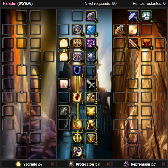

Lo siguiente es meramente personal y a mi gusto. La finalidad del mismo es orientar a Jugadores nuevos en el armado inicial y parte del recorrido de un paladín protección cuando ya es nivel 80.
Talentos:

Las estadísticas mínimas para ir tranquilo a Icc 10N, según mi experiencia son:
Indice de defensa 565
Armadura: 30 mil
Indice de parada 18%
Pericia 21 p.( con sello de venganza o corrupción activo)
Si bien no son obligatorias, los dejan mejor parados en la raid, resisten mejor los golpes, no fuerzan a los heals, mantienen mejor el aggro y los dps pueden hacer su trabajo sin dejar de burstear y romper el recount.

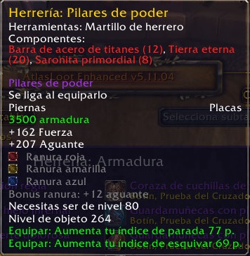

Pantalón : Pilares de Poder: la única razón para comprar esto es el bonus de 3500 de armadura. No vale mas de 5000.
Nombre: Pilares.jpg
Visitas: 129
Tamaño: 68.8 KB

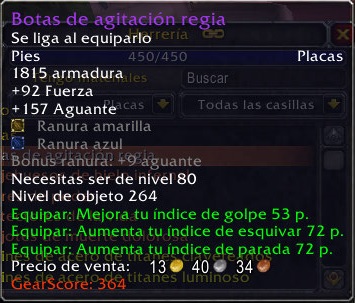

Pies : Botas de agitación regia: Obviamente mejor que las botas de Forja H. No valen mas de 3300
Nombre: Botas.jpg
Visitas: 136
Tamaño: 57.4 KB

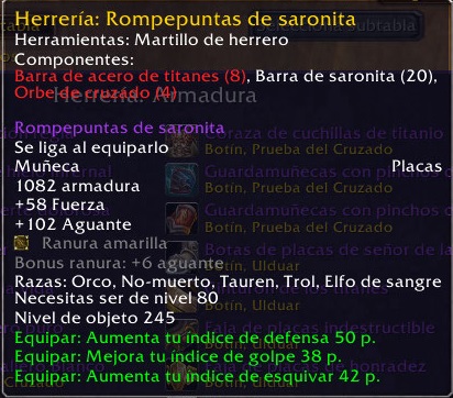

Brazal: Rompepuntas de Saronita: No vale mas de 1300.
Nombre: brazal.jpg
Visitas: 129
Tamaño: 84.8 KB

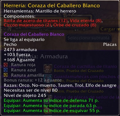

Pecho: Coraza del caballero blanco. No es recomendable, pero si te gusta gastar oro, dale. No vale mas de 2000.
Nombre: Coraza.jpg
Visitas: 129
Tamaño: 87.1 KB
Cada uno pone el precio que quiere pero, mas allá de lo recomendado, te están robando.

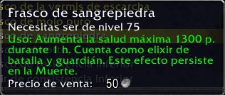

Frasco de Sangrepiedra: No vale mas de 1k el stack ( 20), Dura 1 hora y permanece mas allá de la muerte.
Nombre: Frasco.jpg
Visitas: 119
Tamaño: 28.6 KB

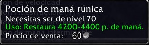

Poción de Maná Rúnica: Solo la utilizamos durante el trash, en caso de ser necesario. En los bosses no, ya que la mana se carga al usar Bendición de Salvaguarda, Suplica Divina, y los bufos, totems y skiles de la raid.
Nombre: mana.jpg

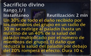

Sacrificio Divino: se suele usar en el trasheo o en rdf, ya que absorbe el 30% del daño del grupo o raid, pero no es aconsejable usarlo en Bosses.
Nombre: Sacrificio.jpg
