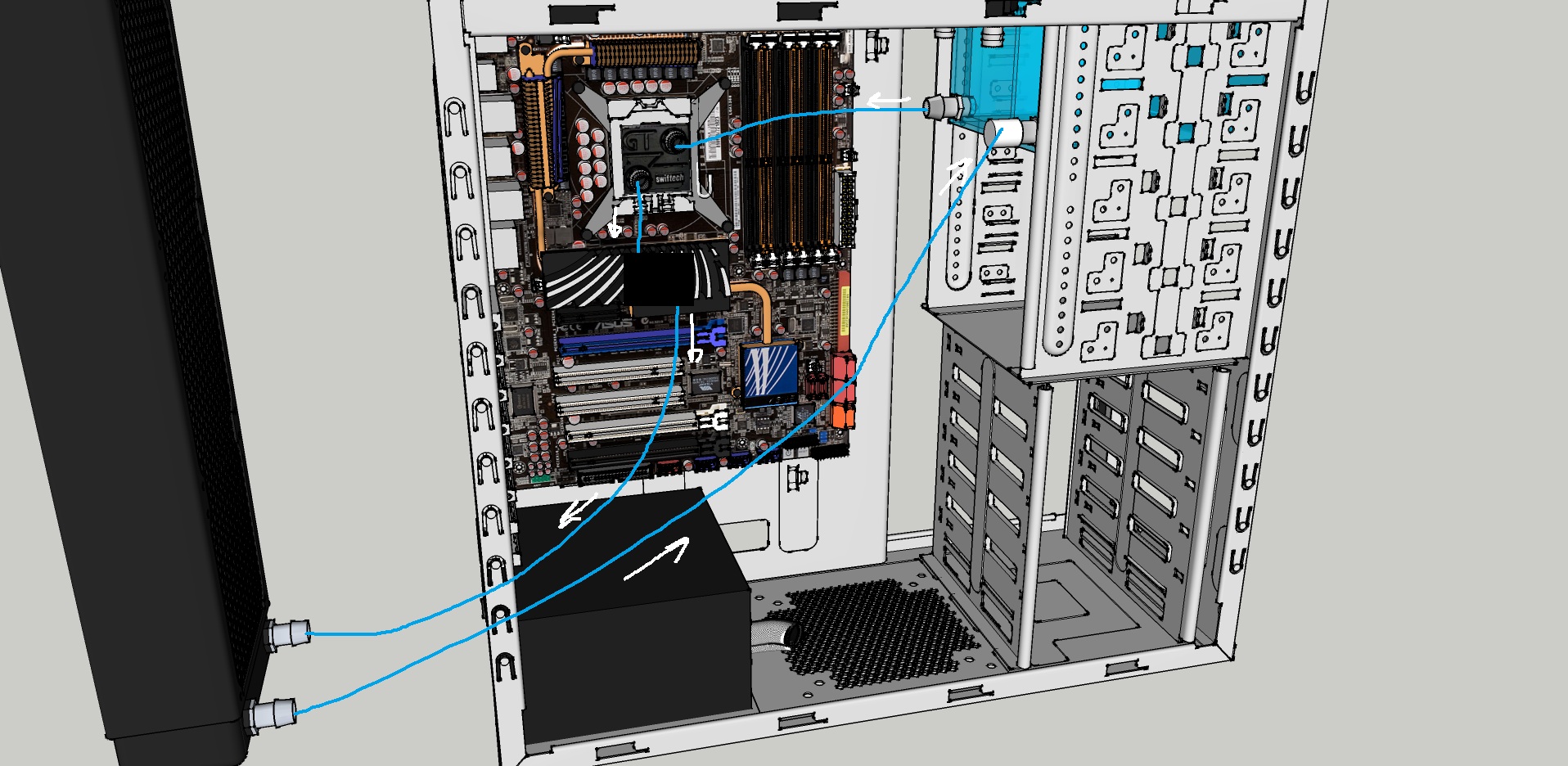

Algo asi quedaria sin la GPU y el segundo rad
Archivo Adjunto 43429
El cuadrado negro es el bloque del chipset, no encontre el modelo en sketchup :D
En el reservorio esta la bomba, pero tome un modelo de reservorio solo.
Para drenar el sistema abro abajo del rad y listo.

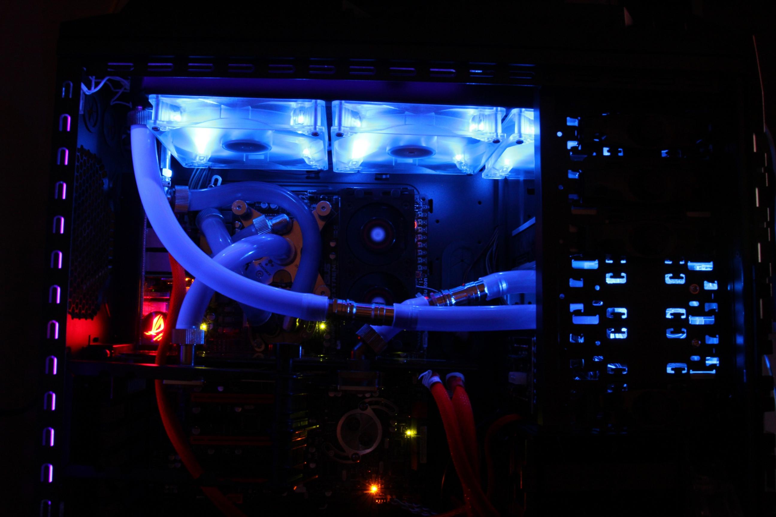

mi primer reservorio era como el de sauron, el tubo ese, una verga :P, despues me hice uno que lo tenia arriba del gabinete con 5 litros de agua, tenia todo externo, era lo que mejor funcionaba en rendimiento, pero era un pijazo para moverlo etc..., y ahora tnego ese 2x5.25 con la bomba adentro, para mi, es lo mejor, le pones un par de quickconnects y lo vacias tranqui, subo un par de fotos....

Si, elegi el combo reservorio + bomba porque lo voy a poner en un CM 690, y el espacio vale oro.
Para vaciarlo funcara que desconecte el rad atras y deje que drene? obviamente moviendo un poco el gabo. Despues para el res lo saco para adelante y desconecto las mangueras. Nunca tuve uno pero calculo que funcara asi.
