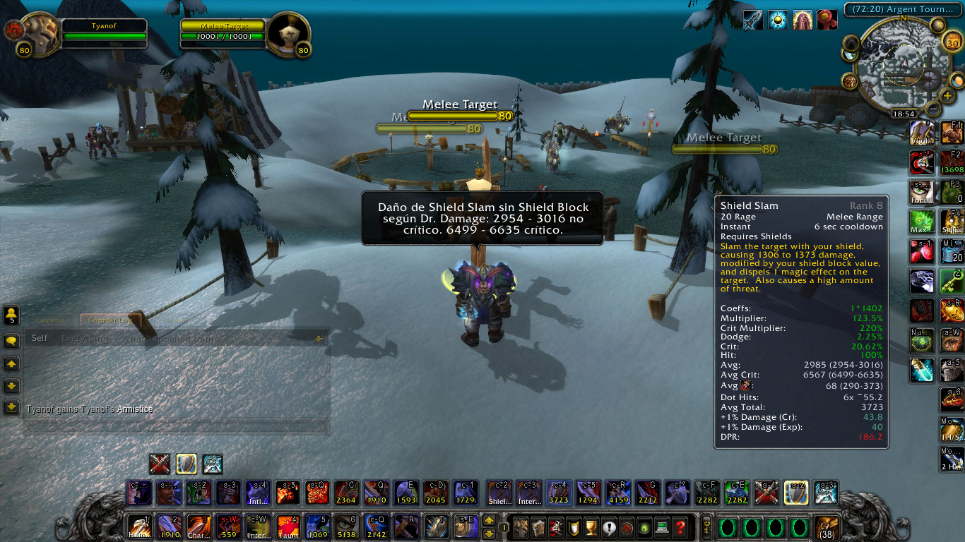

No se si es una prueba válida pero usando Dr. Damage me mostró los siguientes valores:
Daño de shield slam sin shield block según dr damage:
Archivo Adjunto 61519
Daño de shield slam con shield block según dr damage:
Archivo Adjunto 61520
Otra cosa, Dr. Damage también me dice que sin tener shield block activado yo debería estar pegando con equipo de tank 2.954 - 3.016 y 6.499 - 6.635 crítico y yo a esos números solo llego si me pongo el equipo de dps con arpn así que creo que más allá de que shield block aumente el daño de shield slam, la skill de por si ya está pegando menos de lo que debería. Igual voy a subir fotos testeando en mobs que lo ilustren. Mis hipótesis iniciales son:

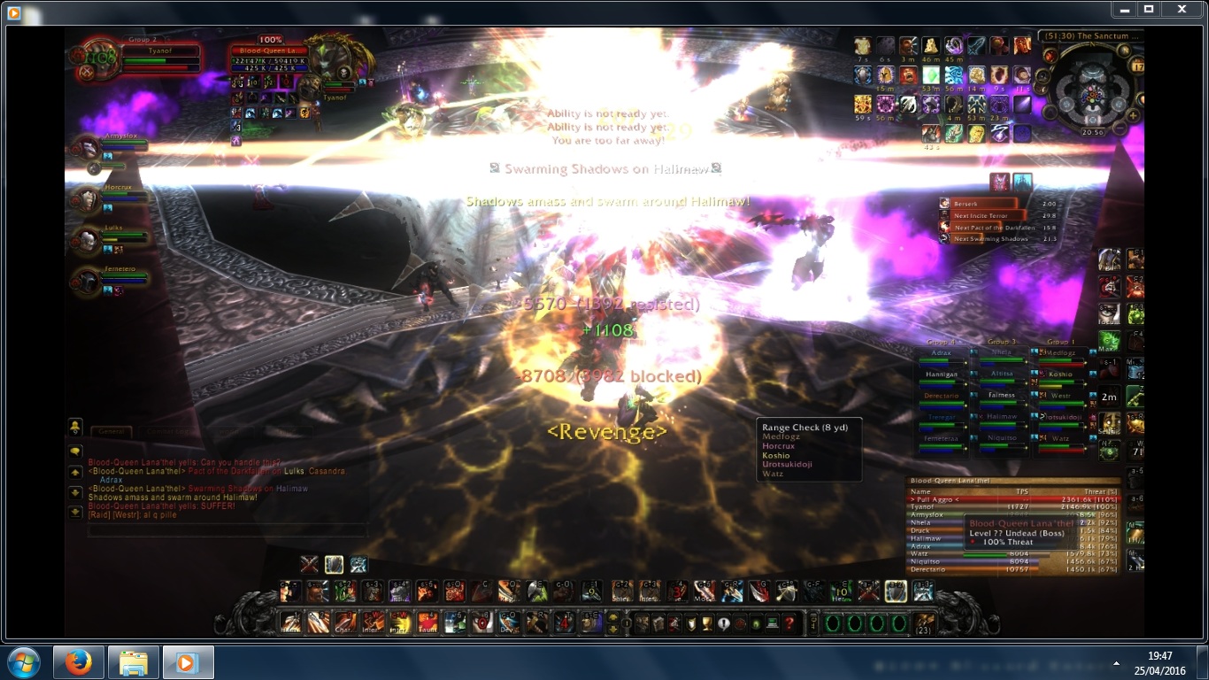

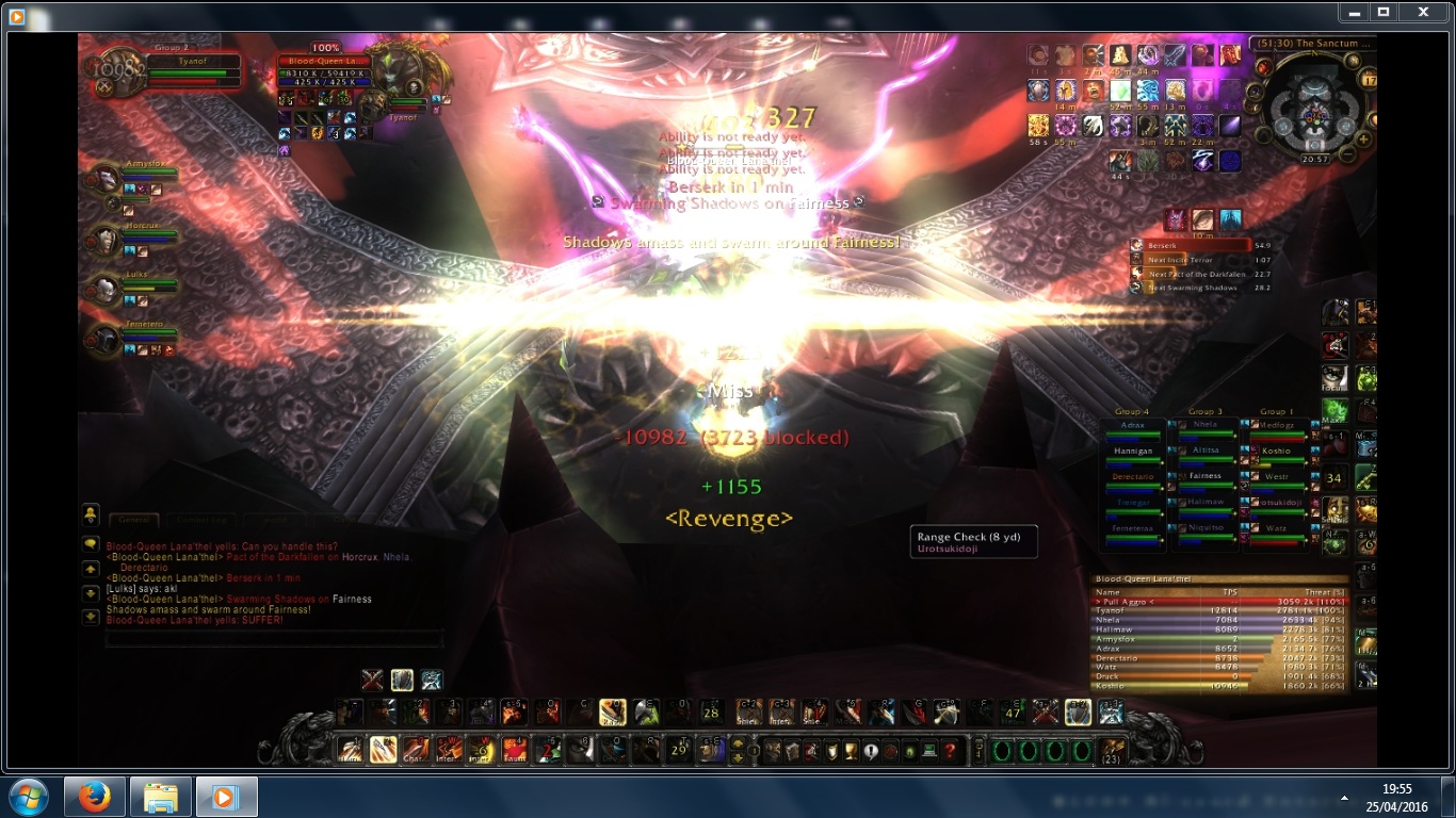

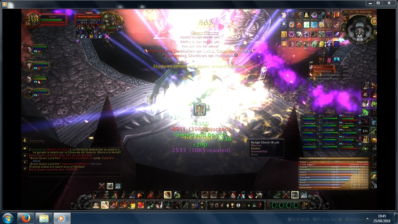

Bueno estuve filmándome mientras tankeaba en estas últimas semanas y después me puse a ver las filmaciones y me dí cuenta de unas cosas. Hasta ahora nuestra principal preocupación era el tema del daño de shield slam, block value y el aggro pero me puse a checkear también el tema de la cantidad de daño mitigado cuando se bloquea un ataque básico.
Como habíamos quedado block value además de escalear el daño de shield slam también fija cuánto daño se absorbe al bloquear un ataque físico. O sea cuanto más block value tenga más daño voy a bloquear cuando ocurra un bloqueo. Entonces, al duplicar mi chance y valor de bloqueo cuando uso shield block yo debería bloquear el doble de daño. Me puse a mirar en los videos las veces que me ocurrían bloqueos mientras tankeaba y mi cantidad de daño bloqueado se mantenía igual teniendo shield block activado o no.
Esto es Queen 25n, me pega un básico de 12.251 y se lo bloqueo por 3.982. O sea de esos 12.251, 3.982 son bloqueados y el daño recibido pasa a ser 8.269. No tengo shield block activado en ninguna de las siguientes capturas de pantalla.
Archivo Adjunto 61690
Otro bloqueo, me pega 12.893 y le bloqueo 3.982 de nuevo.
Archivo Adjunto 61691
En este me pega 12.690 y le bloqueo 3.982 de nuevo
Archivo Adjunto 61692
En este último me pega 14.705 y le bloqueo 3.723.
Archivo Adjunto 61693
Ahora les paso capturas de pantalla de la misma pelea pero con shield block activado.
Queen me pega 9.893 y le bloqueo 3.982, el mismo valor que sin shield block activado.
Archivo Adjunto 61694
Me pega 12.903 y le bloqueo 3.723, mismo valor que cuando no tengo shield block activado.
Archivo Adjunto 61695
Conclusión:
Hay un cap de block value en general, que NO es ignorado al activar shield block, ni para el daño de shield slam ni para la cantidad de daño bloqueado. Los caps implementados en el ofi eran solamente para la contribución al daño de shield slam, nunca se hicieron para la cantidad de daño al bloquear. La cantidad de daño al bloquear nunca fue sujeta ni de cap ni de DR ni de nada, no tiene límite. Aparentemente el emulador toma como si hubiera un cap de block value en general, al menos para warriors. Seguramente pase lo mismo con el glyph of blocking.
