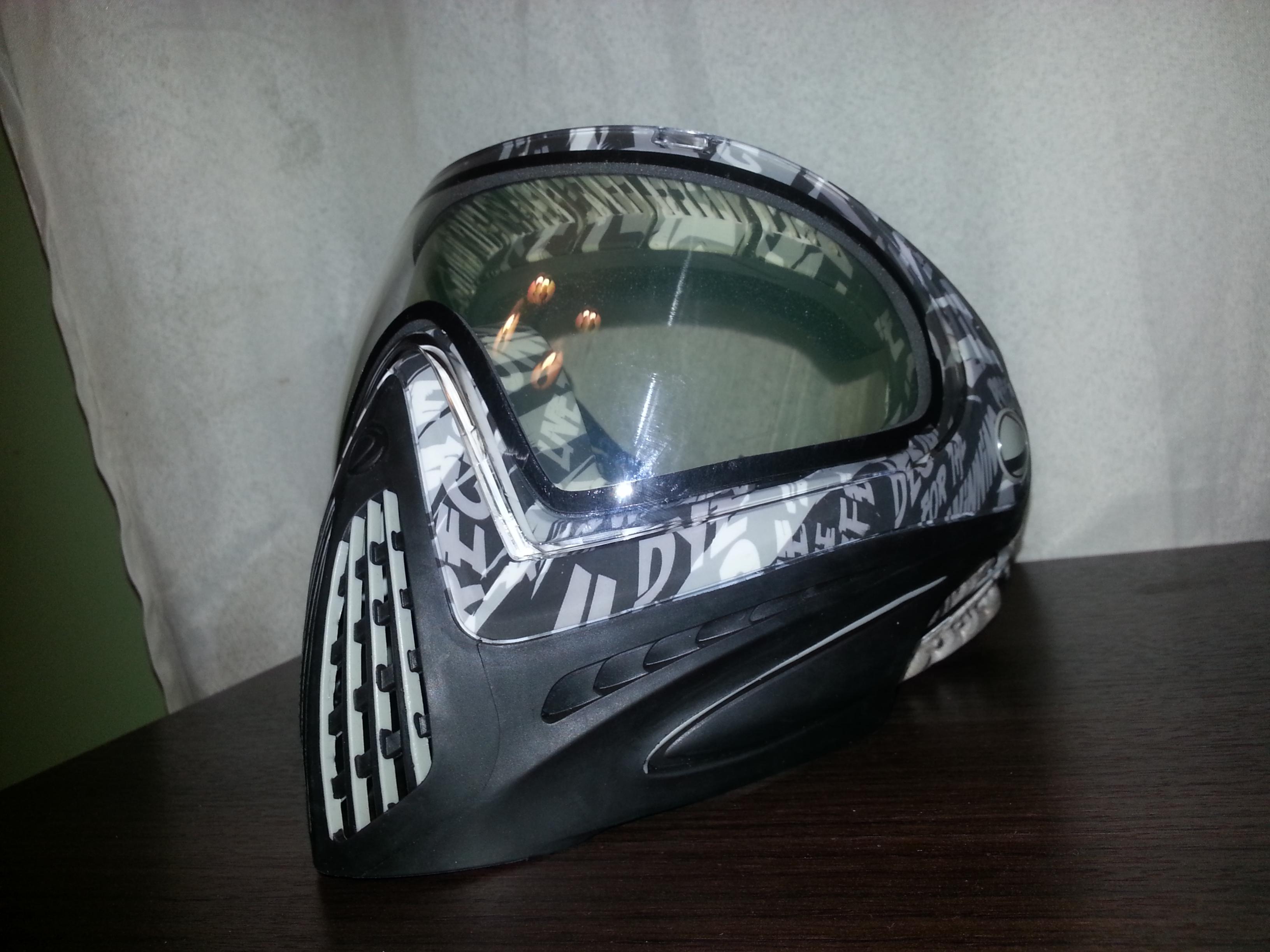

Al final me parece que voy por una Dye I4, algun comentario sobre esa?
Yo la tengo, y es genial, nunca se me empaña, y retiene muy bien el sudor del pelo y la frente para q no caiga sobre tus ojos.
Te recomiendo muuuuuuuuuucho que la compres con un lente clear.

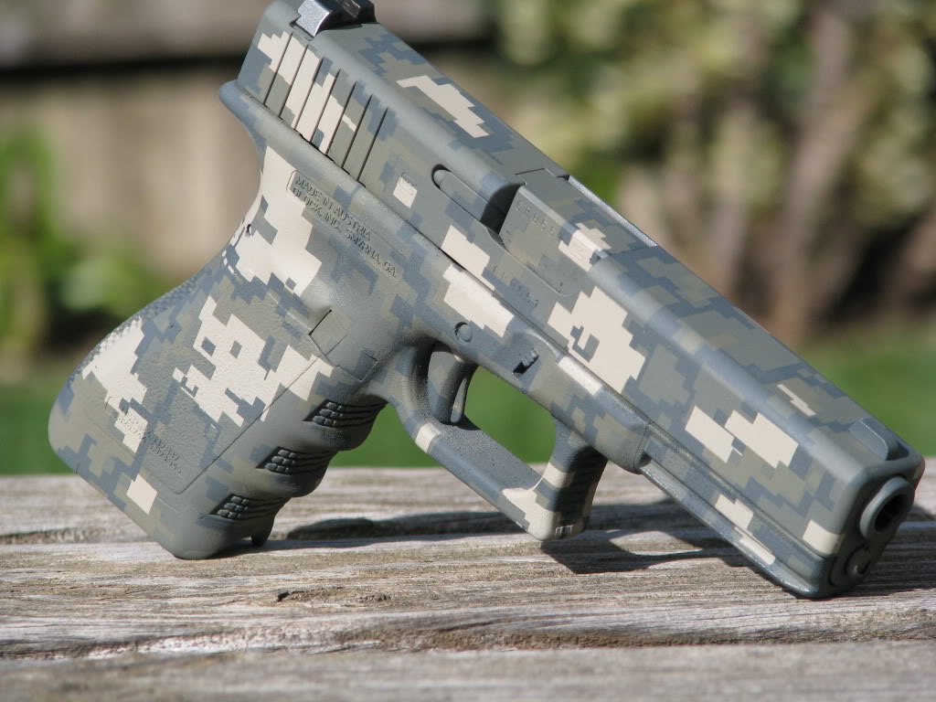

Mira, esta no la sabia, el duracoat se puede sopletear sobre plastico tambien.
Archivo Adjunto 48235
Una Glock G3 vectorizada y pintada con duracoat efecto camo.... una joyita.
esa es la que te decía, te lo digo yo y me sacas cagando...
Me lo esta diciendo a mi. En una glock queda bien, no me gusta eso en un rifle.
modeala ak-47 y bañala en oro... (?)
Sobre gustos....

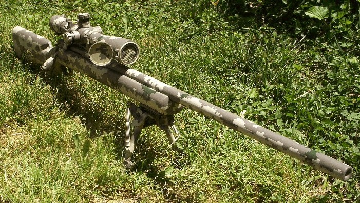

Igualmente el otro dia vi un fusil remington 700 en 308 pintado con Duracoat, la verdad que con el conjunto de miras y toda la pelota quedaba bueno, igualmente era el mismo efecto camo de la glock.
Archivo Adjunto 48237
Estoy pensando en comprarme una M95 Classic y mandarla a tunear como la glock de la foto.

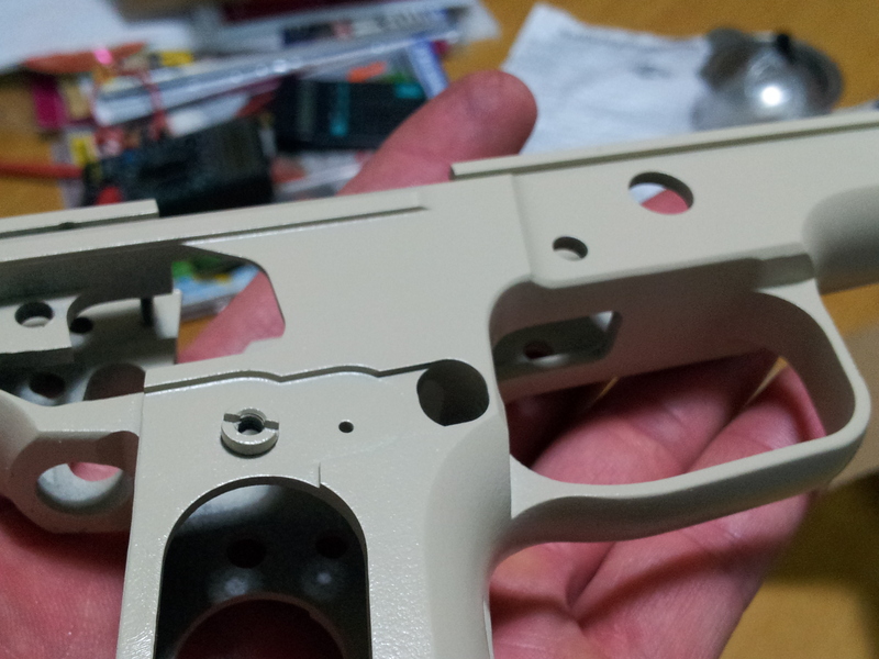

Ahi consigo una foto del frame que mando a pintar y te lo subo para que veas la terminacion.
Archivo Adjunto 48280
Estaba mirando y cuenta que el mateado se puede aumentar dependiendo de la cantidad del producto (tene en cuenta que mas mateante, mas cuerpo a la pintura, por ende mas gruesa la capa), y el secado es de 10 dias porque no es por eliminacion de solventes, sino que se da a nivel molecular.
