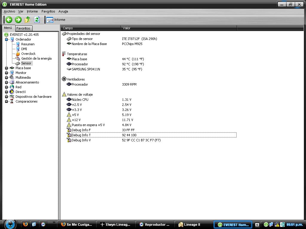

    bueno resulta que estoy en el l2 y con el msn abierto y la maquina anda bien pasan 5 minutos y la maquina se cuelga se corta la musica muebo el mouse y no muere ahi la pc tonces la tengo que reiniciar ya me van pasando 2 veces la llevo al tecnico y me dicen no flaco tu pc no tiene nada solamente tenia un poquito de tierra
    pero anda de 10 tu pc y la verdad que ya me tiene canzado cada 2 meses la computadora se cuelga y la llevo al tecnico y me dicen que no tiene nada me dicen que solo levanta mucha temperatura
    lo charle con un amigo el problema y me dijo bajate el EVEREST y controlale el PROCESADOR y estaba siempre entre 90º y 65 º no baja de eso
    les voy a dejar una fotito para que vean un poco
    les agradesco infinatamente a los que leyeron esto y respondieron cualquier cosa todo sirve cualquier dato

    Viejo, no sé de donde sos... pero por bs as nos estamos re cagando de frío estos días, así que si tu pc tiene problemas de temperatura ahora, en verano vas a poder hacerte unos huevos fritos ahí.
    Si es como vos contás, mi primera recomendación es que cambies de servicio técnico... no es muy "profesional" que digamos decirle a alguien que "su PC no tiene nada, solamente levanta mucha temperatura"
    Las temperaturas "promedio" aceptables varían según el micro... pero los 68 ºC que figuran en el screen que posteaste ya son altos para cualquier micro... y si viste que llegaba a 90 grados, entonces el problema que tenés definitivamente es la temperatura del micro. Hago hincapié en que si sos de argentina y estás teniendo estos problemas de temperatura con estos días recontra fríos, o tenés tu PC a medio metro de la estufa o los problemas son serios y vas a tener que pensar en cambiar el cooler. Lo mejor sería que lleves tu PC a algún service (pero que sea serio man, que te digan que tu pc está bien que solamente tiene algunos problemas de temperatura; es como llevar el auto al mecánico y que te diga "no che, tu auto anda joya eh, 10 puntitos... algún problemita con el radiador que puede hacer que fundas el motor, pero nada más eh"... posta, es cualquiera).
    No te digo que le metas mano vos porque si no sabés más o menos que y como tocar, podés hacer cagadas.
    Te muevo el thread para hard, saludos

    soy argentino de buenos aires eso de la estufa si la tengo al lado x q hace un frio q te conjelas
    una ves levanto 100ºC y funcaba igual que me recomendas que le pongan a la pc para que no levante tanta temperatura y que me ande bien

    Te repito lo que te dije, llevala a un servicio técnico decente... hay que ver si el cooler que tiene el micro anda bien, hay que cambiar la pasta térmica, hay que verificar frecuencias y tensiones, hay que acomodar las mangueras/cables para lograr la mejor circulación de aire posible, tal vez haya que agregarle coolers al gabinete, hay que comprobar que la fuente ande bien... hay que hacer un montón de cosas.
    No conozco las casas de computación que posteaste, pero si te dijeron que esos de index son confiables, llevala ahí.
    Y yo no te recomendaría cambiar el mother, comprar hoy en día un mother socket 478 no tiene mucho sentido.

    Bueno aca saque otra fotito con mas temperatura

    omfg man, 100 grados? te juro que todavia no se como carajo no se te prendio fuego el procesador
    llevala urgente a un tecnico como la gente y que te pongan un cooler decente
    y sino tirale un poco de aceite y metele unos huevos por lo menos
    fijate el cooler, 3300 RPM , significa que esta laburando a mas no poder, metele urgente un cooler como la gente

    PCchips.... no hay mas nada que decir...

    jajaja, no habia leido la marca del mother..
    posta, la discucion esta muere en "pcchips" jaajaj
    cambia el mother :p
