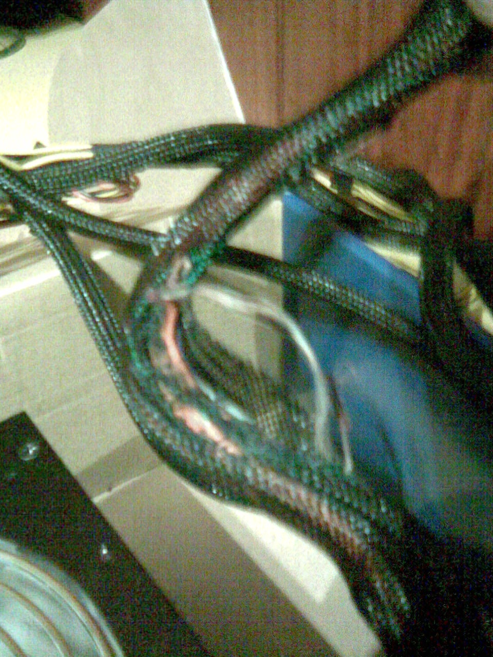

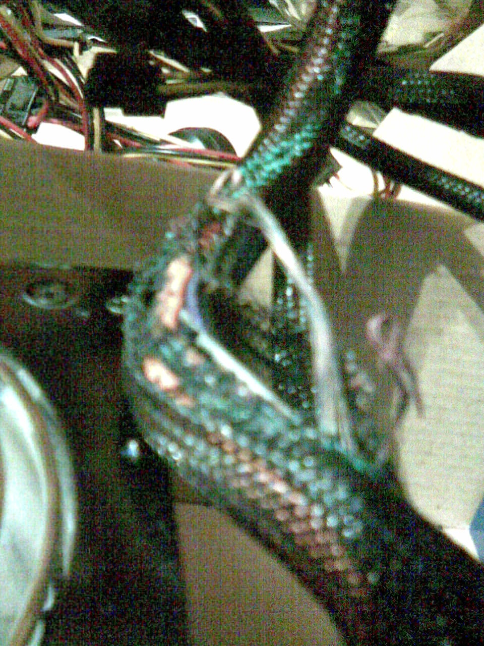

    Situación.
    Me voy de mi casa y dejo la PC prendida.
    Horas después, vuelvo y está apagada, intento prenderla y no prende, la dejo descanzar y al rato prende, ok problema de temperatura pense.
    Me levanto al otro día y no prende.
    Doy vuelta el gabinete, pruebo darle corriente, y veo que los leds de la fuente hacen una luz intermitente que antes no hacían, pruebo prender desde el boton y no prende, corto la corriente, sigue prendida, pasan 2 segs y se escucha como un corto, se apagan las luces y coolers.
    Pruebo otra vez y pasa lo mismo.
    Desarmo todo, saco la fuente, y me encuentro con el detalle que ven en la foto.
    Uno de los cables, del manojo de cables que va desde la Fuente al Mother está incinerado enteramente, pero 1 solo cable eh, era verde
    Magicamente la etiqueta de la garantía al mover la fuente, se cayo, eso se lo debo al polvo.
    Mi consulta es, como joraca le pasa esto a un solo cable? Para ustedes tiene arreglo?
    No mencionen el tema de la garantía eso lo arreglare, pero quiero opiniones.
    Las fotos están sacadas de noche y con un celular, capaz no se ven bien.

    La verdad es raro, consulta, el cable ta quemado o como si estuviera raspado con algo( me refiero a algun tipo de cooler)

    Quemado, al punto de que si toco los restos se salen, y es a lo largo de todo ese cable, no solo una parte.

    El verde es el de power; por lo cual tal vez tengas suerte y con una fuente nueva tengas máquina andando (Dije tal vez, no es seguro).
    Por ahí yo te recomendaría que lleves la máquina al service... pero si tenés ganas de meterle un poco de mano xD , tenés que empezar por desarmarla enterita, saca micro, memos y placas. Una vez que no hay nada sobre el mother, sacalo, limpialo y fijate si no tiene ningún componente quemado, y checkea también los circuitos visibles de atrás. Si no ves nada quemado, ni ningún capacitor inflado, entonces agarra un tester y comproba que el botoncito de power del gabinete esté andando bien; osea que presente continuidad sólo cuando lo presionás. También checkeate el reset ya que estás. Si estos andan bien, entonces volvé a colocar el mother en el gabinete, ponele el micro y las memos y probala con otra fuente; si no tenés placa de video on board también vas a tener que ponerle la VGA que tengas, pero si tenés on board entonces no, la idea es ponerle lo menos posible, ni hd, ni unidades ópticas, ni cooles (sólo el del micro). Cruzá los dedos y a probar.

    Como bien dijo el senior Tenchi, es el cable power, y como bien dijo el flaco del "sombrero de caca", el tema del estabilizador, puede llegar a ser. No por tenerlo, sino por no tenerlo. Si de casualidad en las horas q dejaste prendida la maquina, te dio un golpe de corriente, lo primero q quema es la fuente. El verde al ser el de power, es el primero en quemarse. Ahora, lo q te diria, es q cambies la fuente, pongas estabilizador (para 2pcs, asi conectas el cpu y el monitor) y q ruegues q no haya afectado ningun otro componente.
    Las fuentes powercooler son buenas, pero contra un golpe de tension... no hay fuente q aguante.
    PD: tengo un amigo q le paso algo parecido, el flaco dejo la pc prendida, hubo un golpe de tension y se le quemo fuente, mother y micro. Y el flaco estaba contento en un boliche. Cuadno llego a la casa y lo vio casi se corta las bolas (p35-ds3l + e6550 + PowerCooler de 500w.... OWNED!!!)
