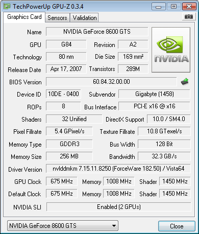

    Sos un groso grax ,lo unico q hay algo q no entiendo,como q no coincide la info de windows con la de el programa.Me suena a q los datos del programa son de una base de datos y no de la placa q tenes instalada.
    De hecho, es todo lo contrario!!! Le tenes que creer al GPUz y no al windows, que suele leer cualquier cosa (como por ejemplo considerar como memoria propia de las VGAs, lo que reserva para el turbocache y cosas similares).

    Siguiendo la analogia dada por alguno antes, si vos tenes un deposito enorme, una puerta enorme, pero la fabrica va a 2 x hora (GPU) lo tenes al pedo, lo ideal es un balance entre las 3 cosas que te de algo de max performance.

    no tira mucho la 8600 . mi radeon 4830 le pasa trapu desp pong o specs

    lee la ultima linea
    Igual las tengo hace 1 año y medio maso, estan pidiendo recambio por una gtx295
