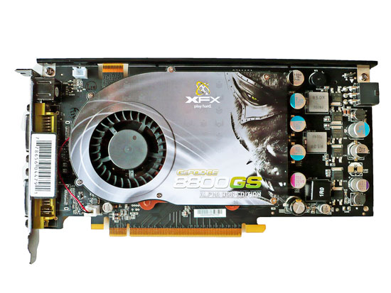

    Esta conocida tarjeta, de la marca XFX, trae un cooler extremadamente ruidoso como muchos habran comprobado. y el mismo NO tiene regulacion.

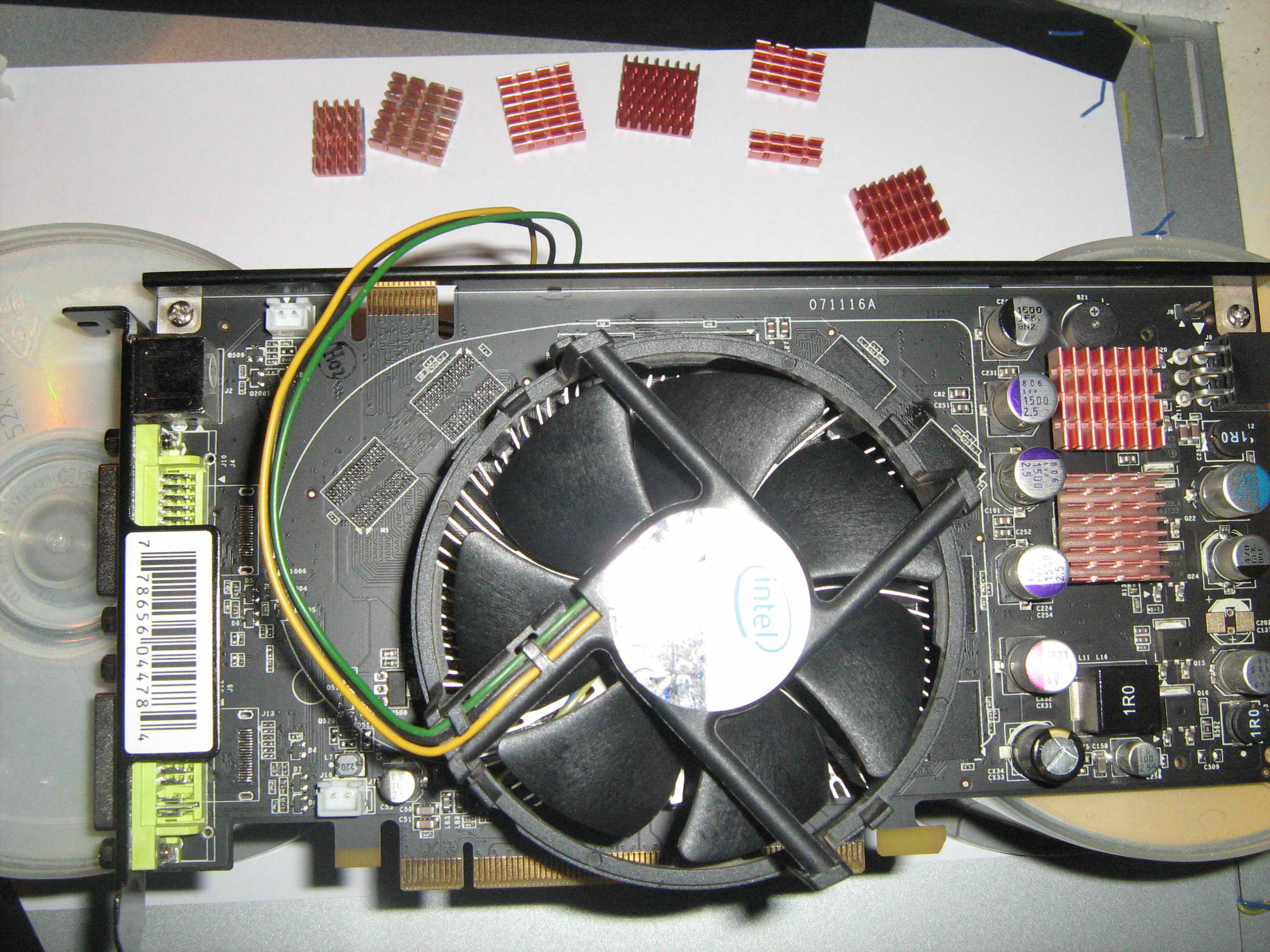

    Es esta ________________ Mi solucion fue esta

    Sep tiene fama de ser quilombera esa placa... enhorabuena si ahora no jode ^^
    Vas a probar hacerle OC a ver hasta donde llega?

    Re: El cooler de mi 8800GS hacia tremendo ruido
    jaja alto cooler le mandaste, la hiciste dual slot

    725mhz en el core y 860mhz(1720) en las memos sep, una kk las memos no se porque, eh visto montones llegar a 900 :(
    Si me paso un poco esos mhz la VGA empieza a tirar menos, asi que es mas o menos el limite xD
    Cita Iniciado por MasterLucky Ver Mensaje
    jjaa si, quedo re groso ahi metido, no lo hice solo por el ruido la verdad que me encantan los coolers asi grotescos

    Por que tenes limitado el OC de las memos? por la temperatura?
    La verdad no se.. esta version es la XXX, en webs vi muchas de la version normal levantar 900mhz y mas en las memos , la diferencia es solo la BIOS.
    vere si sube un cachin mas cuando le ponga unos disipas lapeados en las memos.
