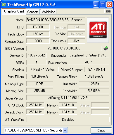

    por cierto mi tarjeta de video es una ati 9250.

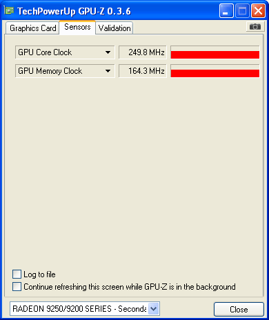

    1. Temperatura, bajate el GPU-z y fijate el monitor de memio a ver cuanto te tira.
    2. Fuente, proba con otra.
    3. Palmo la placa.

    Cita Iniciado por Azghar Ver Mensaje
    Santos artifacts Batman!!
    3. Palmo la placa.
    donde dice lo de la temperatura?
    esto es lo q me tira doc
