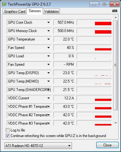

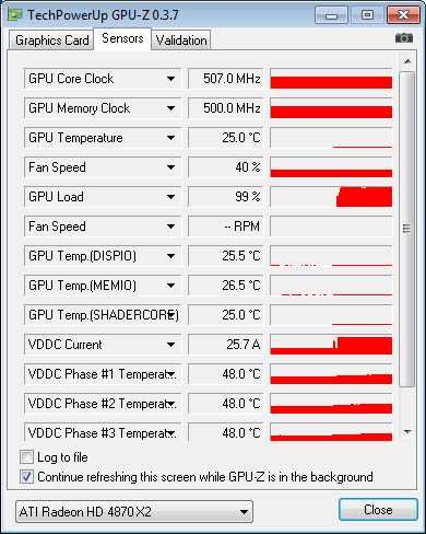

    Re: Problema? de T°
    temps en idle y en full load

    Re: Problema? de T°
    Cita Iniciado por Untitled Ver Mensaje
    Gracias por las respuestas, paso datos. AMD Phenom II 920, 4gb RAM Supertalent, fuente OCZ 600W Stealth X Stream, gabinete Raidmax Ares, mother ASUS AM4A78 EM. Los fans estan perfectos. Queda descartado que sea problema del programa que me este tirando fruta?.
    las temp posta te las tira el bios, pero claro, ahi no podes probar full load..., pero compara las idle a ver si son iguales o muy parecidas al menos...
    /edit: el coretemp dicen que es el que mas se acerca Core Temp
    ahora que leo un poco mas, ta bien que baje de 90° a 70° en 2 segundos, el 90° esta cacheado, cuando altabeas al desktop el vga deja de laburar, entonces baja a 70°, fijate de poner el game en modo ventana maximizado y el medidor de temperatura arriba, seguro se queda en 90°, cya...
