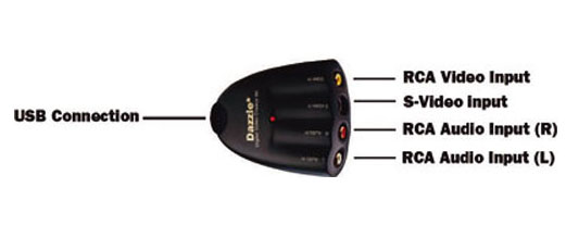

    1- USB Pinnacle Dazzle* DVC80
    Dazzle Digital Video Creator 80 es el kit de inicio perfecto para crear películas digitales. ¡Conecte el dispositivo de captura de vídeo DVC80 al puerto USB del PC, la cámara y listo! DVC80 también incluye el software de edición Pinnacle Studio QuickStart, para hacer y compartir películas en CD, VCD o DVD.
    * Entrada de S-Video, vídeo compuesto
    * Entrada de audio estéreo RCA
    * Interfaz USB
    * Funciona con USB 1.1. y USB 2.0
    * Guarda las películas como AVI, MPEG-1, MPEG-2*, RealVideo o Windows Media Format
    * Creación desde la línea de tiempo para DVD*, VCD y S-VCD*
    La caja incluye:
    * Software de edición Pinnacle Studio QuickStart
    * Guía rápida de DVC80
    * Cable USB Dazzle DVC80
    Especificaciones de hardware
    * Tipo de hardware: Dispositivo de captura analógico externo
    * Conexión al PC: USB
    * Entradas de vídeo analógico: S-Video y vídeo compuesto (RCA)
    * Entradas de audio: RCA estéreo
    * Especificaciones de captura
    * Formato: PAL/SECAM
    * Compresión: Propia
    * Resolución máxima: 352 x 288
    * Frecuencia máxima de fotogramas: 25 fotogramas / 50 campos por segundo
    Requisitos mínimos del sistema
    * CPU: Procesador Intel Pentium o AMD Athlon a 500 MHz (se recomienda 1.0 Ghz o superior)
    * Memoria: 128 MB de RAM (se recomienda 256 MB)
    * Sistema operativo: Windows 98SE, "Millennium", 2000, XP (se recomienda XP)
    * Tarjeta gráfica: Compatible con DirectX (se recomienda ATI Radeon o Nvidia Geforce)
    * Tarjeta de sonido: Compatible con DirectX
    * Espacio en el disco duro: 300 MB de espacio libre en disco para instalar el software 4 GB por cada 20 minutos de vídeo capturado
    * Otros: Ranura USB 1.1 o 2.0, ratón y unidad de CD-ROM
    de 75 a 95 Dolares!

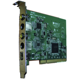

    2- Pinnacle DC10 AV/DV
    Edición de video avanzada:
    * Captura y edición en formato de pantalla panorámica (16:9) o normal (4:3)*
    * Captura y edición de metraje procedente de cámaras digitales DV, Digital8 o Micro MV*
    * Captura y edición de metraje procedente de cámaras analógicas 8mm, VHS, SVHS, VHC-C o SVHS-C
    * Captura y edición en calidad DVD de videos MPEG a partir de cámaras DV o Digital8*
    * Importación y edición de archivos MPEG-1 y MPEG-2*
    * La edición sencilla arrastrando y soltando le permitecrear su obra maestra
    * Funciones de línea de tiempo avanzadas para edición fotograma a fotograma
    * Ventana de vista previa para visualizar los cambios inmediatamente
    Más de 100 tipos de transición entre escenas y transiciones Hollywood FX 3D
    Funciones y efectos de sonido
    Publicación avanzada de video
    Opciones de captura:
    * Captura desde cámaras DV, Digital8 y MicroMV, o bien desde dispositivos de video con puerto DV
    * Captura desde cámaras de video (8mm, (S-)VHS(-C), Hi8) o dispositivos de video analógico (NTSC)
    * Captura desde cámaras DV y Digital8 en formato MPEG2 con calidad DVD
    * 120 MB de espacio en disco por cada 20 minutos de video DV capturado con calidad de vista previa (4 GB por cada 20 minutos de video acabado)
    * Compatible apenas con video NTSC e PAL
    * INCOMPATIBLE CON PAL-N
    Opciones de salida:
    * Salida a cintas DV o Digital8
    * Salida a cintas analógicas
    * Video CD (VCD) o Super video CD (SVCD) con unidad opcional de CD-R o CD-RW
    * DVD con unidad opcional DVD-R, DVD-RW, DVD+R o DVD+RW
    * MPEG-1 y MPEG-2, AVI, RealVideo 8, Windows Media Format, Windows Media 9
    Formatos de importación:
    * Video: MPEG-1, MPEG-2, AVI
    * Audio: WAV, MP3 ? Imagen: BMP, JPG, PCT, TGA, TIF
    Requisitos Mínimos del Sistema:
    * Pentium o AMD Athlon a 800 HMS o superior (1.5 GHz o más recomendado)
    * 256 MB de RAM (512 MB recomendados)
    * Una ranura PCI disponible
    * Windows 98SE, Millennium, 2000, XP (Se recomienda Windows XP. La compatibilidad con MicroMV requiere Windows XP)
    * Tarjeta gráfica compatible con DirectX 9 (ATI Radeon o Nvidia GeForce 2 o superior recomendadas)
    * Tarjeta de sonido compatible con DirectX 9
    * 500 MB de espacio libre en disco para instalar el software
    * Unidad de CD-ROM
    Contenido de la caja:
    * Tarjeta PCI Studio DC10AV/DV
    * Cable FireWire (IEEE1394) de 4x6 pines
    * Cable Estéreo : 3,5 mm - 2x RCA
    * Guía de inicio rápido Studio DC10AV/DV
    * Pinnacle Studio v.9
    * DVDs de contenido (3 PAL, 3 NTSC)
    * Manual Pinnacle Studio v.9 , soporte tecnico telefonico
    de 145 a 159 Dolares!
    Lo Saque de Mercado Libre.
    Fotos de las Editoras.
    La Primera Foto es de la USB Pinnacle Dazzle* DVC80 y las otras 2 de la Pinnacle DC10 AV/DV.
    Salutes!
