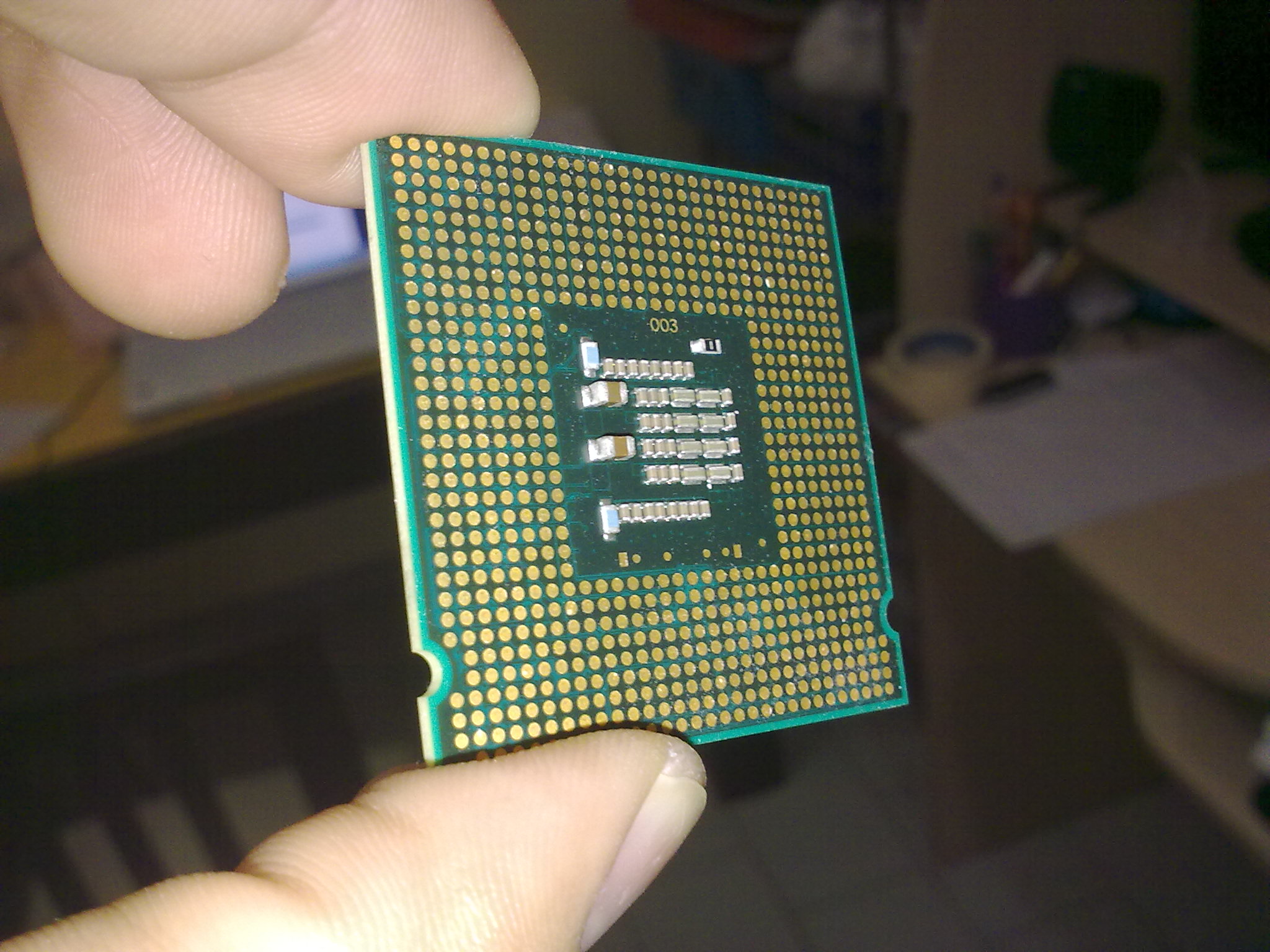

reviso todo y aparentemente esta todo bien... me fijo el proce y resulta q esta humedo con gotas de agua o del puto alcohol... lo seque pero we... ahora esta con un ventilador encima a ver si se seca... peeero resulta que vi en el procesador una pequeña marca de humedad... sera eso? o alguna conex no esta bien, al margen de que revise todo y mis conocimientos son poco y nada.
en la foto se ve la parte inferior derecha.
consejos? q puedo hacer? ni da comprar un proce y q no sea.
bueno, dps de 10 min bajo el ventilador, lo arme y prendio, hizo el clasico PIP y listo. peero no arranco windows... volvi a desarmar y otra vez deje el ventilador.. entonces es el proce no?
ese micro est perfecto..., para mi no hay nada cagado de hard, es muy jodido que se te cague por tener un poco de alcohol, si no te arranca windows se cago el windows..., cya...

+1 a lo que dijo cinic, probablemente la apagada anterior era debido a que tenias algo en corto, en cuyo caso la fuente deja de funcionar justamente para no cagar nada.

fijate si mientras limpiabas no golpeaste el disco o lo dejaste sobre la tele o una radio porque se te pudo haber cagado el windows,fijate si estan bien insertadas las memorias ram que por lo general moviendo el mother/gabinete se sueltan y por ahi si quedo floja no te la toma bien y no te deja arrancar.
