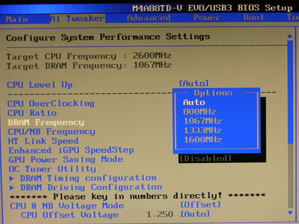

    averigue un poco mas y me anime a setear el bios
    aca puse 1600 MHz

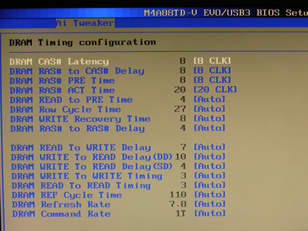

    aca supuse que las primeras 4 opciones eran la latencia de la memoria (9-9-9-24), como las primeras 3 estaban en 9 no las toque pero la 4 como estaba en 28 la puse en 24.
    despues de hacer este trabajito me siguio andando mal la pc.. no me tira mas el pantallaso azul pero miren a que velocidad anda
    Re: ayuda con Asus M4A88TD-V EVO/USB3
    Tenes que setearle el voltaje para que laburen a 1600mhz a 1,5v y cambiale el command rate a 2N.
    Lo que hiciste esta bien, los primero 4 valores corresponden a las latencias que tenes que poner 9-9-9-24 como hiciste.
    Lo del cpu-z esta bien, lo unico que tenes que cambiarle el command rate a 2N
