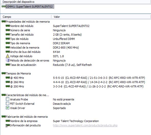

    buenas, tengo una supertalent 2gb ddr2 de 800mhz, segun la caja creo porque en el everest y cpuz dice otra cosa y queria mandarle otras 2 gb, no importa si es de otra marca? tipo una kingston para dual channel, lo que no me quedo claro es si la que tengo es de 800mhz, o de 400 o 450mhz, bueno esas 2 cosa nada mas, saludos

    dale tonces compro unas kingston que son mas facil de conseguir, y por la foto que decia 450 de frequency esta bien?

    ahora dice 375.0MHz y antes con 2gb single solamente decia 450MHZ, para ver si esta bien, lo que puedo agregar es que hace mucho oc el micro y no se si toque o desactive algo de la bios que joda la ram, no es que me ande mal, al contrario me anda bien, pasa que al no saber y haber oc, me surgio la duda, Bueno gracias por la ayuda
    Re: Ram
    Creo que es por las latencias, fijate que las dos memorias son de 400 mhz pero la Supertalent funciona a menos latencias. Y si hiciste OC, seguramente las tenes seteadas a 333 MHz y se subieron a 375 con el bus. Seguramente si sacas el OC y dejas stock, te tomas las memorias en dual-channel a 333 Mhz.
