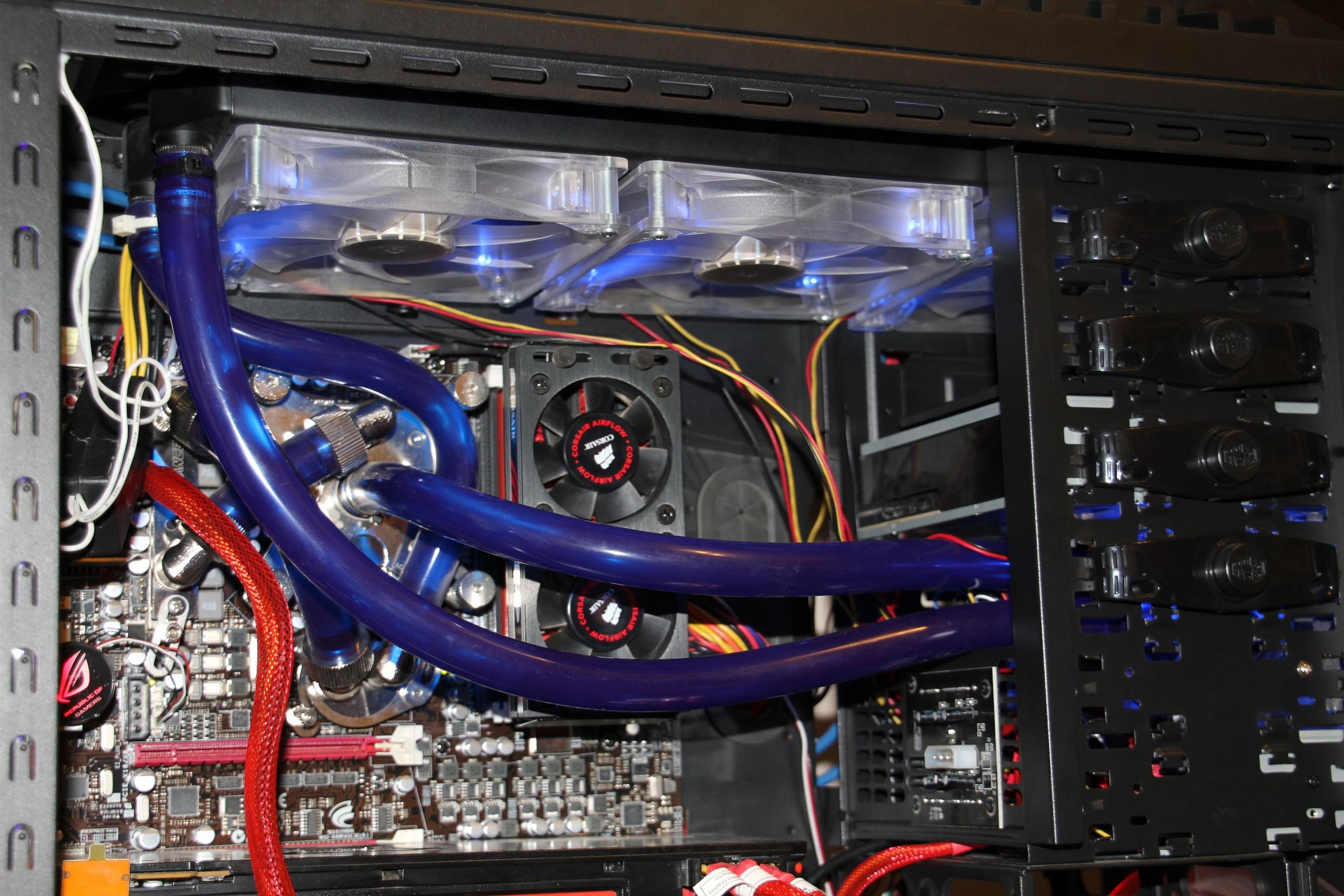

    mi primer reservorio era como el de sauron, el tubo ese, una verga , despues me hice uno que lo tenia arriba del gabinete con 5 litros de agua, tenia todo externo, era lo que mejor funcionaba en rendimiento, pero era un pijazo para moverlo etc..., y ahora tnego ese 2x5.25 con la bomba adentro, para mi, es lo mejor, le pones un par de quickconnects y lo vacias tranqui, subo un par de fotos....
    Ciudad de Formosa, Argentina
    2,799
    Re: Quiero WC!!
Nombre: IMG_1289.jpg
Visitas: 568
Tamaño: 289.2 KB
ID: 43437Pulsa en la imagen para verla en tamaño completo
Nombre: IMG_2428.jpg
Visitas: 332
Tamaño: 482.0 KB
ID: 43438Pulsa en la imagen para verla en tamaño completo
