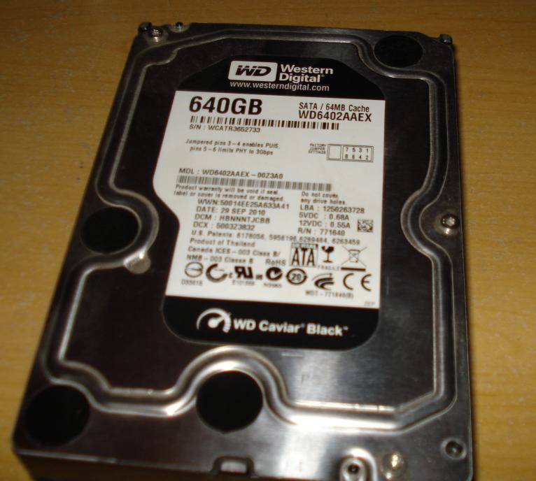

    De un dia para otro se murio (un año y 1 o 2 meses duro), encima con lo de la inundacion me salio como 700 mangos uno nuevo, ojala que no te pase lo mismo que a mi.

    Exactamente mismo HDD y lo compre en Enero del año pasado. Estoy bastante seguro de que voy a terminar asi.
