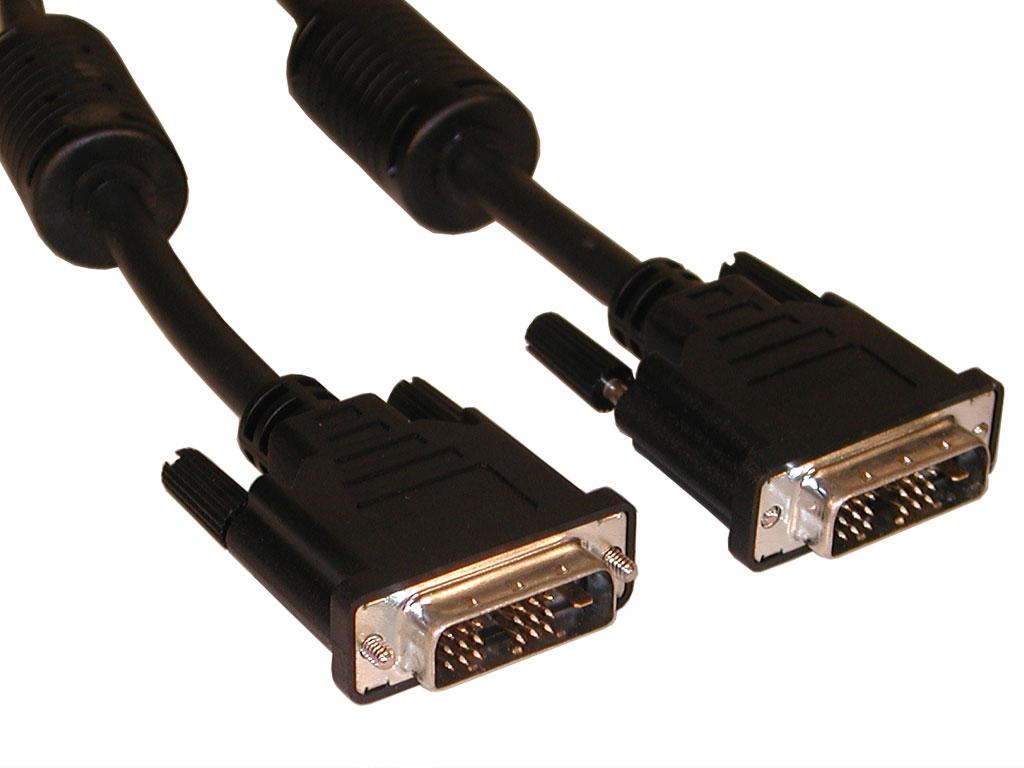

    La posta es que si es un monitor full hd, ponele cable DVI que no perdes ni 1 de resolución y lo usas en NATIVA. Usando HDMI, perdés la nativa. (Con vga tampoco perdes resolución, pero si calidad de imagen, cosa q ganas con el DVI sin perder la misma).
    Esto es un DVI/DVI. Lo que necesitás.
