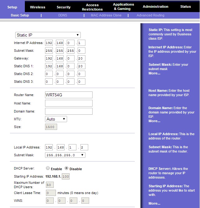

    Básicamente tengo una duda: Vos ahí pusiste que las direcciones de la antena y el 54G son 192.168.1.20 y 192.168.1.2 cuando en la configuración del 54G pones 192.168.0.20 y 192.168.0.2.
    No veo por ningun lado el 192.168.0.2
    Te adjunto la imagen del 192.168.1.2 (54G)
    Archivo Adjunto 56440
    Hasta aca, para mi, va perfecto
    Como gateway la ip de la antena receptora (192.168.1.20)
    Y como DNS la ip de la antena receptora tambien (192.168.1.20)
    Lo que no se si esta bien es que ese router tenga como Internet IP Address la IP de mi AP (192.168.0.1)
    Otra cosa, el WA5210G está en modo Bridge o Repetidor?
    No te sabria decir porque no tengo el user ni la pass. Cambiaria en mucho que este en uno o en otro?

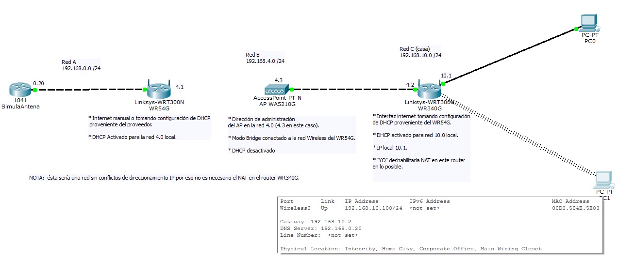

    Éste sería el direccionamiento que yo tendría en mente para una red como la tuya.
    Archivo Adjunto 56466
    PD: está hecho en Packet Tracer. Una lástima que no permita asociar un AP a un Router o dos Routers mediante Wireless. Es muy limitado en ese tema.
    Por lo que entiendo, basicamente, estas proponiendo lo mismo que ya propusieron. Que el router vecino, mi ap y mi router esten en la misma red. Es asi?
    Una pregunta, a que le llamas deshabilitar NAT?

    No entiendo ésto, a ver si me explico:
    "Antena proveedora -> Antena receptora (192.168.1.20) -> Router Linksys WRT54G (192.168.1.2) -> AP WA5210G (192.168.0.1) -> Router TL-WR340G (192.168.10.1)"
    Y en el router WRT54G pusiste como gateway 192.168.0.20 con dirección para la interfaz 192.168.0.1.
    PD: el 192.168.0.2 se me chispoteó, eso por leer y al rato escribir.
    PD: sería preferible que, aunque con PAINT como yo, hagas un dibujo de tus conexiones indicando a que puerto está conectado cada cosa y que dirección IP tiene cada puerto.

    Vos sabes que yo justo estaba mirando eso mismo pero en mi router (creo que es lo mismo) que aparece como "Static routing". Claro que ahora que vos me decis me di cuenta de que tendria que hacerlo en el primer router y no en el mio. Yo pense que si el problema es que esta haciendo nateo de nateo como a algunos les parece, obligando al router ir por cada lugar no tendria que haber mas problemas. Pero de todas maneras no se si sirve para esto, no puedo investigar porque justo ahora me esta andando para el orto, estuve como 30min para llegar aca.
    Cita Iniciado por mellizo81 Ver Mensaje
    La verdad que no se mucho de redes. No entiendo que queres decir. La interfaz 192.168.0.1 la da el proveedor o de donde sale? Tendria que ir otra gateway o cual es el problema?
