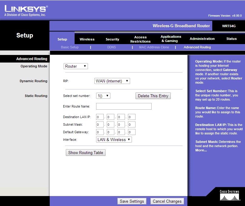

    sacale un screen a la solapa que dice advanced routing
    Re: Consulta red
Nombre: 192.168.1.2advrout.jpg
Visitas: 414
Tamaño: 120.0 KB

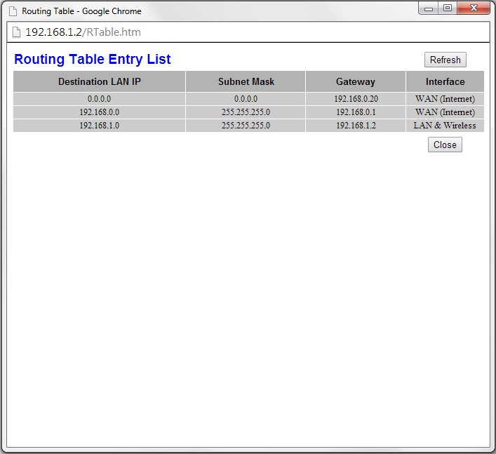

    Aca la routing table
Nombre: 192.168.1.2advrouttable.jpg
Visitas: 390
Tamaño: 60.4 KB

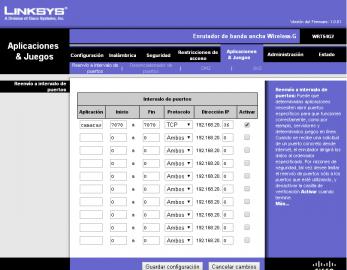

    Re: Consulta red
    ok, no tiene para desactivar nat, me acordaba mal, tenes que hacerte port fowarding a todo
    anda a esa ventana, y ponele que mande todo al siguiente elemento de la red..
    Igual no se si te servira de algo...
Nombre: PF.jpg
Visitas: 469
Tamaño: 19.6 KB

    Re: Consulta red
    No entiendo ésto, a ver si me explico:
    "Antena proveedora -> Antena receptora (192.168.1.20) -> Router Linksys WRT54G (192.168.1.2) -> AP WA5210G (192.168.0.1) -> Router TL-WR340G (192.168.10.1)"
    Y en el router WRT54G pusiste como gateway 192.168.0.20 con dirección para la interfaz 192.168.0.1.
    PD: el 192.168.0.2 se me chispoteó, eso por leer y al rato escribir.
    PD: sería preferible que, aunque con PAINT como yo, hagas un dibujo de tus conexiones indicando a que puerto está conectado cada cosa y que dirección IP tiene cada puerto.
    Última edición por mellizo81; 21/03/2014 a las 14:18

    Vos sabes que yo justo estaba mirando eso mismo pero en mi router (creo que es lo mismo) que aparece como "Static routing". Claro que ahora que vos me decis me di cuenta de que tendria que hacerlo en el primer router y no en el mio. Yo pense que si el problema es que esta haciendo nateo de nateo como a algunos les parece, obligando al router ir por cada lugar no tendria que haber mas problemas. Pero de todas maneras no se si sirve para esto, no puedo investigar porque justo ahora me esta andando para el orto, estuve como 30min para llegar aca.
    Cita Iniciado por mellizo81 Ver Mensaje
    La verdad que no se mucho de redes. No entiendo que queres decir. La interfaz 192.168.0.1 la da el proveedor o de donde sale? Tendria que ir otra gateway o cual es el problema?

    la idea era que hagas port fowarding de las cosas de tu pc que llegan al router que esta conectada directo, hasta el que tenga la salida WAN, asi no hace cosas raras.
    Re: Consulta red
    Ah, entonces nada que ver con el Static Routing de mi router.
    A ver si te entiendo. Vos decis que es un tema de las ips tambien? Y que si configuro bien esto es como una especie de parche para las aplicaciones que yo elija? Si es asi seria una buena manera de confirmar si hay un conflicto de ips o no.
    Supongamos una aplicacion, Quake Live. Que es la que use para ver los picos a 999.
    En mi router la agrego (todavia no se cual es la opcion) con sus puertos, etc.
    La agrego en el router del vecino.
    Tendria que agregarla tambien en el AP o no tienen esa opcion?
    Quiero tener una idea mas o menos de lo que puede ser asi ya mañana le comento o veo si lo puedo solucionar solo.
