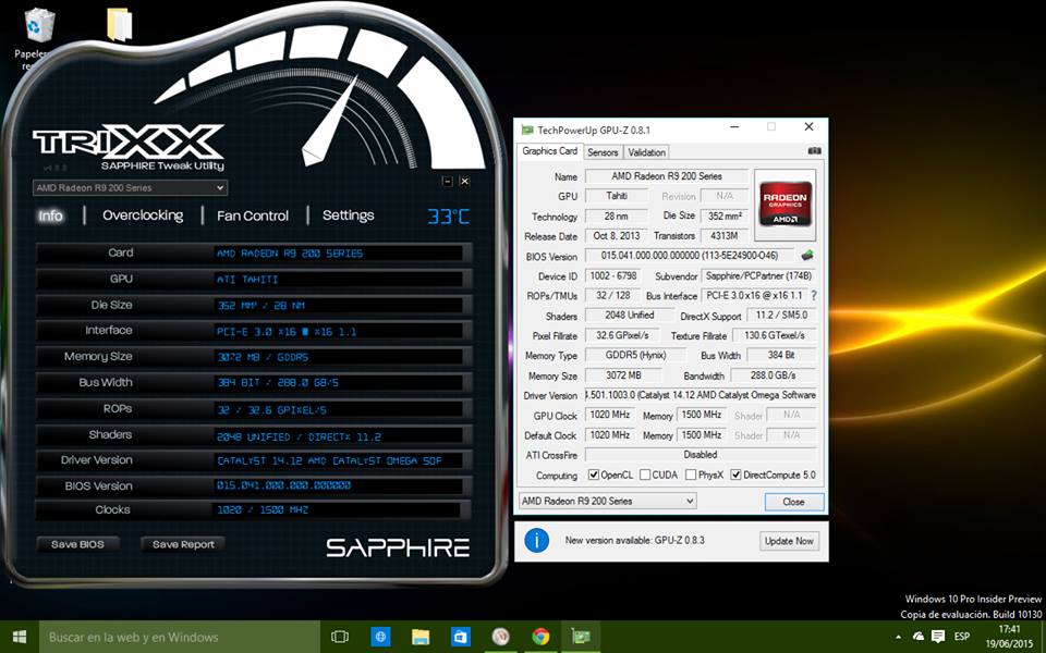

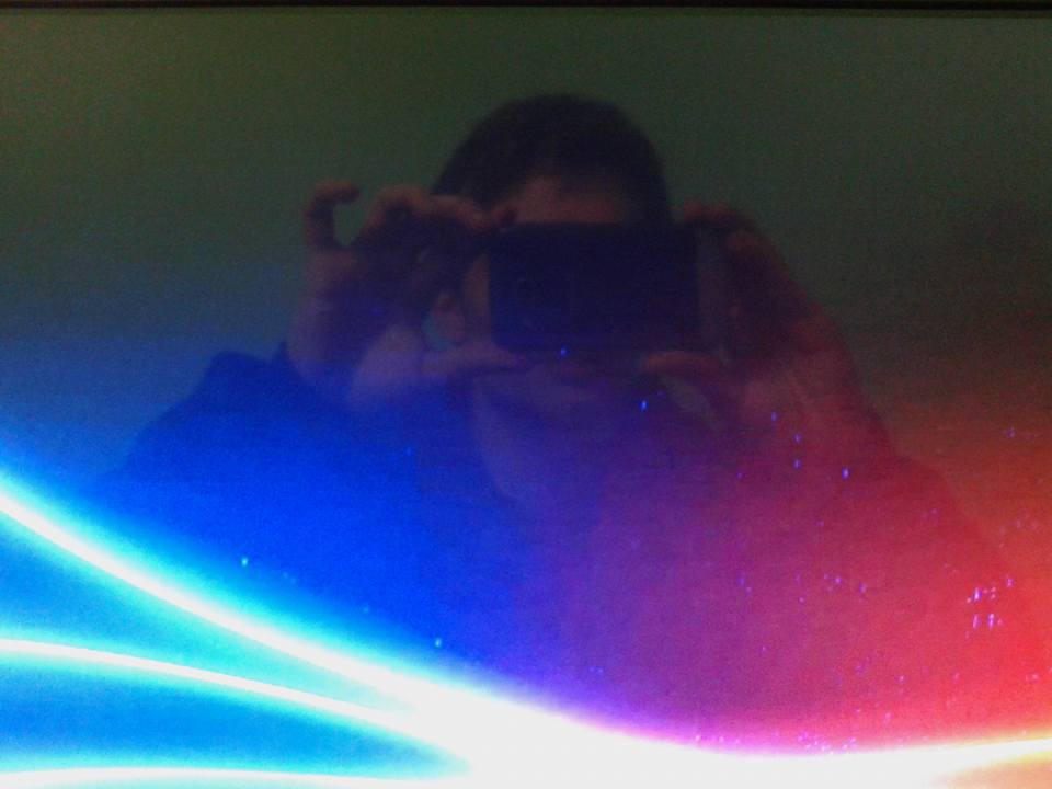

    La cuestion es la siguiente, me ofrecieron una placa de video usada a un precio ridiculo, que tiene una serie de errores que dudo que sean la placa, pienso que podria ser el monitor y la placa es muy buena y muy cara, y el precio que me piden es casi de 1/4 del original.
    Lo que pasa es que aparecen puntos azules en pantalla, pero:
    *son azules (pixel trabado o stuck pixel) pero con la particularidad de que siempre aparecen en partes negras de la pantalla, y se van moviendo, siempre en una parte que sea negra.
    *las lecturas de temperatura y del GPU-Z son normales y coinciden con la pagina del fabricante
    *los puntos azules no aparecen en la captura de pantalla, pero si se ven cuando le sacas una foto al monitor con un celular o algo
    *pregunte todo lo que pude sin que parezca que es su monitor el que anda mal, tampoco puedo saber si es el cable, solamente el monitor, si probo con otro cable o monitor, etc etc y por eso pregunto aca, mas de uno debe tener una idea si es un fallo de la grafica como la VRam o algo asi
    Esa es la cuestion, es un poco garca de mi parte pero si es su monitor y piensa que es la placa, salgo ganando muy bien y me agarro en una epoca que quiero actualizar el PC
    Adjunto fotos

    desenchufa y volve a enchufar el dvi

    Re: Duda Tecnica-Urgente
    si no salen en el screenshot, no es la placa, mas alla de eso, es el cable dvi que esta mal enchufado...
