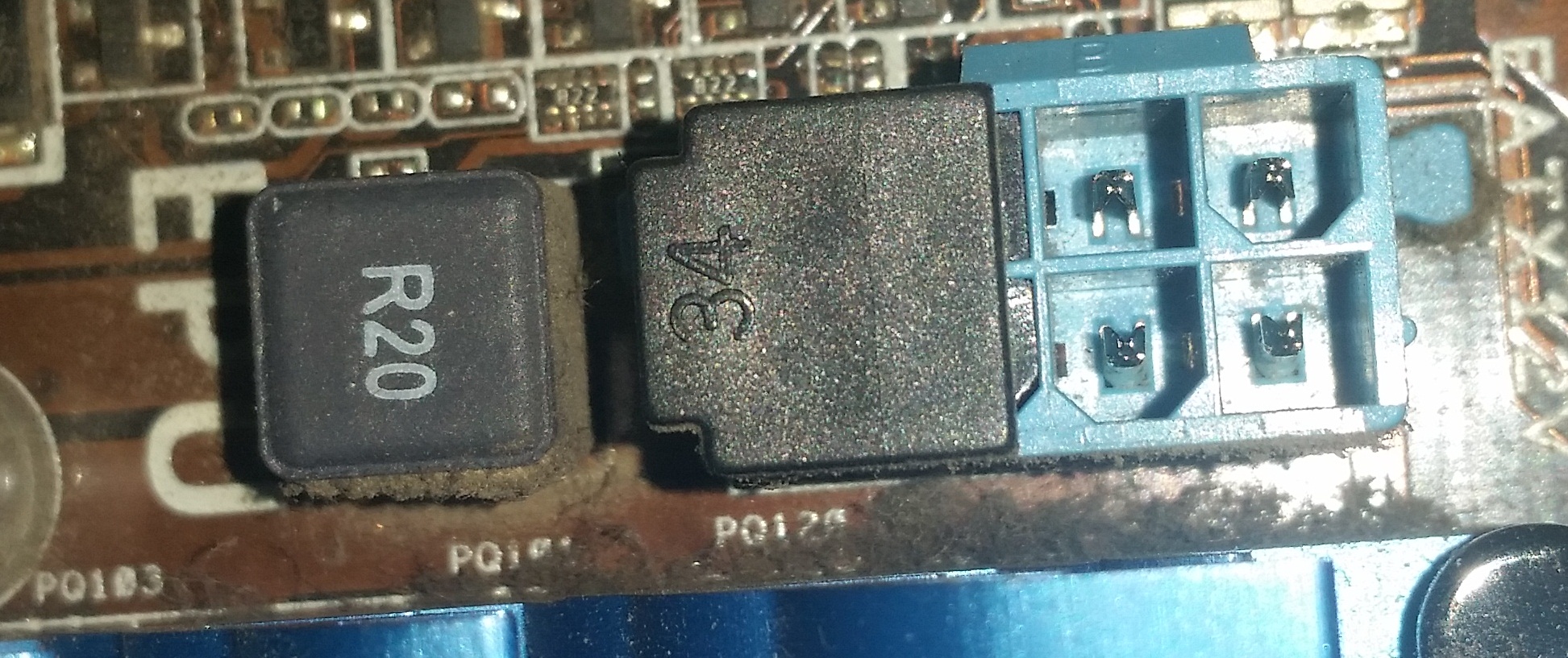

    buenas, resulta q tengo 2 memorias ocz 2g 1333 PC3-10666 y 2 kingston 1600 4g; podria usar las 4 juntas?
    y una ultima pregunta, tengo una mother M4a88td-v Evo/usb3 y en el conector de 4 pines (como muestra la foto) hay una tapa, lo saco y enchufo los 2 conectores de 4 pines?

    Si vos pones dos memorias de diferente frecuencia, y tu mother soporta la capacidad de la mas alta, lo que pasariía es que la mother que tenes de 1600 bajaría automáticamente a 1333 para igualar la frecuencia con tu otra ram, cave recalcar que si tu mother no soporta 6gb o no soporta 1600 mhz no tendrías que ponerle la otra.
    En cuanto a lo de la tapita mágica, si, podes conectarle los pines no va a explotar, también tenes que pensar si esos pines son, y pienso yo que son del cpu.
