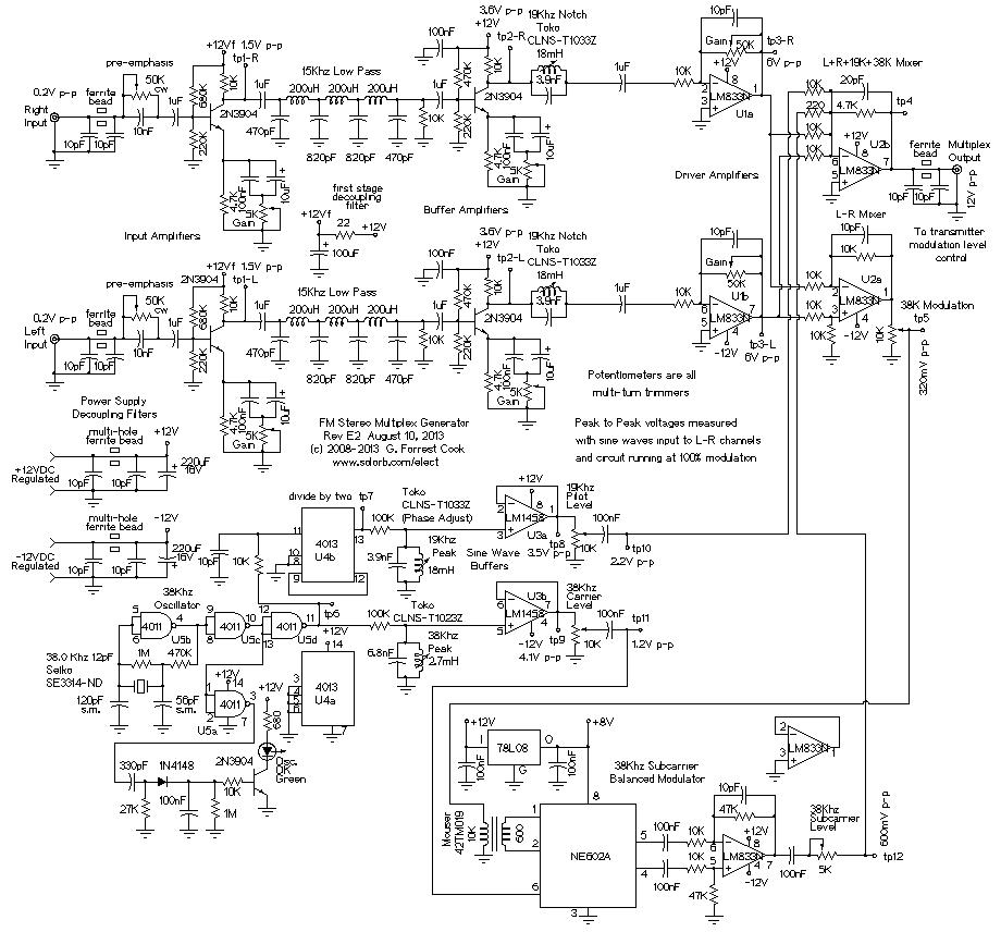

    btw el FM moduler no deja de ser una emisora de FM de corto alcance que trabaja en frecuencias predeterminadas, las cuales no deben ser ni ahi las de las radio sino no te sirve para nada.
    Seguramente alguien que tenga conocimientos electronica y los intrumentos necesarios te lo puede hacer por unos mangos. Yo te lo haria pero no tengo tiempo .
    aca hay 1, me parece que es demasiado para lo que necesitas, pero igual funciona.
    http://www.solorb.com/elect/fmst/
    la otra es desarmar el estereo y sacar un plugin donde enchufas la salida del ipod. O copia toda la musca a cds

    Gracias Sauron. El diagrama me fui util, lastima que el alternador de frecuencia sub-continua que necesito para completar la parte de la bateria transmisora solo funciona en amplitud modulada, voy a ver si puedo cambiar el diyuntor a corriente alterna, y ver si lo puedo pasar a frecuencia modulada (?!?!?).
    Voy a ver si alguien me puede hacer el laburito y lo compro, o se puede comprar algo ya hecho que funcione gracias por responder!

    http://www.mercadolibre.com.ar/jm/it...LA&id=16661739
    este lo enchufas en la antena del estereo, o sea no es inalambrico.

    si pensas enchufarlo directamente al estereo lo mas seguro es con el aparato ese que puse en el link para conectarlo a la antena.
