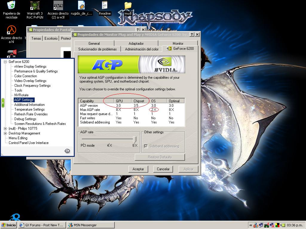

    Buenas, les comento masomenos lo que paso. Hace poco compre una ati radeon 9550, instale los drivers y en windows funcionaba bien pero al iniciar algun juego (Counter Strike y Warcraft III) se destartalaba la pantalla y tiraba error azul, con errores de STOP diferentes. Bueno mi cuñado la cambio por una nvidia xfx 6200 pensando que era problema de compatibilidad con la mother. Otra ves la colocamos, pusimos los drivers y cuando pensamos que todo saldria bien, se cuelga igual que la anterior, las texturas se rompen todas y cuelga con error azul. La mother que tengo es una ASRock, probe instalar difirentes drivers de la placa, bajarle los filtros pero cuelga igual. En internet lei que puede ser el voltage entre la placa y la mother, la frecuencia del monitor, algun resto de driver...
    Aca les dejo una screen, de las opciones AGP. Bue como no entiendo mucho del tema ya me quede sin ideas, si alguien sabe o tiene algun consejo, desde ya gracias (:.

    deshabilitaste el adaptador de pantalla onboard?
    me paso hace poco algo similar con una geForce 6600 y solo haciendo eso se soluciono el problema (el cual no tenia con una FX 5500).

    Bajate el Everest y fijate el modelo de tu motherboard... Sin eso no podemos ayudarte en nada.

    Nombre de la Placa Base ASRock P4VM800
    Identificación de la Placa Base 63-140-0000010-00101111-011006-VIA$P4V80000_P4VM800 BIOS P1.40
    Espero que sirva. Gracias y saludos (- :

    si hay que deshabilitar una placa de video onboard, eso se hace del bios. en gral los mothers la deshabilitan solos cuando pones una placa, pero a veces no es asi...
    fijate haciendolo desde el bios.
    Re: Problemas con placas de video.
    es que seguramente su problema sea de IRQ. Lo mas sencillo es que deshabilite la placa onboard (porque desde el BIOS le decis cual es el adaptador grafico primario, nada mas).

    Bueno despues de luchar unas cuantas horas con drivers y demas abre el juego todo bien, pero se cuelga a los 5 min masomenos. Con unos drivers mas viejos no tira error de stop azul, tira Fatal Error en el warcraft ( 0xc00000005 ) y en el counter strike uno parecido. Pero con los drivers nuevos o del cd sigue tirando stop azul.
    Ya confirme y la onboard esta desactivada, tambien use el driver cleaner desde modo seguro para borrar todos los drivers sueltos pero sigue colgando :/ . Gracias y saludos

    a desde la bios NO se puede deshabilitar la placa de video onboard?
    si no se puede, no se podra en la bios de este mother en particular, por que si no decime como hice las cien millones de veces para poder poner en el bios Enable o Disable en eso...
    problemas de IRQ en un mother "nuevo" por poner una placa de video?, antes que eso pensaria que el mother en si no es compatible con esa placa (pero probo 2), y habiendo tenido problemas de irq pero con otros devices en winxp no creo que sea eso, pero es una posibilidad.
    PD: la mayoria de los mothers no traen la opcion de enablear o disablear el video onboard, por que muchos lo hacen cuando detectan una placa de video. tambien hay mothers que soportan tener las 2 placas andando y por eso podes disablear y enablear.

    reinstala windows, si sigue asi es problema de hard seguro, pero si decis que se cuelga siempre a los 5 minutos, puede ser probable que masterlau tenga razon y sea problema de IRQ, o que tenga razon sho y por algun motivo tu mother no anda con esa placa, o no anda bien...
    si fuera eso, podrias arreglarlo flasheando al ultimo bios conocido, y eso incluso podria arreglar tanto un problema o el otro, pero esta la posibilidad de que se cague el mother (un porcentaje muy bajo, pero puede pasar y si no hay lugares que lo hacen, y garantizan un pokito mas que haciendolo uno mismo)
