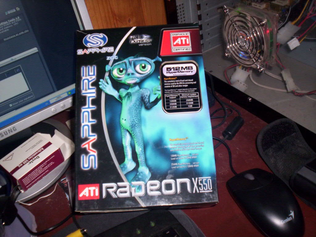

    Re: Problema con mi placa de video
    onda la maquina me vino con esta placa yo le pedi al flako que me ponga una buena, una con tal de que me ande bien el l2 ^^
    edit: ahi dice que si usas 1 gb ram te anda la placa en 512 yo onda le quiero poner 512 mas para que anda bien que c yo no entiendo naaa, que le quede nomas 1gb ram solo para la placa,
    Cita Iniciado por evangelina
    Si tienes plata pedi que te pongan una x1600pro si queres ati, y si no una 6600gt Nvidia, esa placa que compraste usa memoria de tu pc, osea, te saca memoria de la memoria principal de tu pc.
    no era que solo las placas de video onboard te comen memoria ram¿?
    La placa que compraste tiene tecnologia hypermemory, es de gama baja en placas de video. Mi concejo es que la cambies por lo menos a una de gama media, como las que te nombre, si tienes $... si no, esta bien, anda bien para el l2.
    Nunca te guies por cuanta memoria tiene una placa de video. Eso no es indicacion de su rendimiento. Para que te des una idea, una placa de 512MB que realmente los aproveche y sea buena, vale mas de USD 450.
